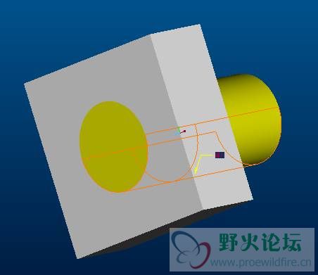

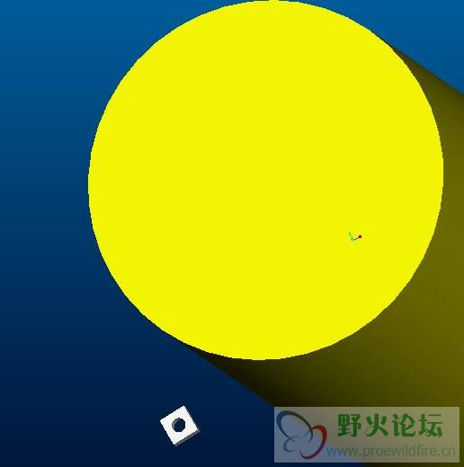

今天遇到位同事有个装配的问题:
图中孔径和圆柱外径都是100,只是孔为公制,圆柱为英制
配合是就配不上了
现在是圆柱太大了----
编辑---设置---收缩---按比例---选择1/1-S ---选择一个坐标系---收缩率填-24.4---OK
配上了!!!愿77所有朋友都配上对。。呵呵
发表于 2009-8-26 22:00 | 显示全部楼层
编辑,设置,单位,里面转换下就行
