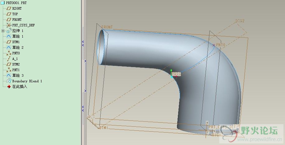

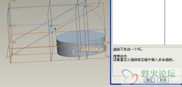

当将蓝色线边界混合时候为什么出现如下问题
我确定都连上了啊~~!

prt传上来看下,还有就是传图片上来时尽量将基准面隐藏

兄弟!我照你发的图片画了个类似的!你看看吧!至于曲线不能形成一个环,有可能是你画中间那个圆的时候参照有问题,并不是在在曲线上上的,你仔细看看吧!
295
448
发表于 2009-8-26 15:50 | 显示全部楼层
如果还是不懂的话,那我把PRT传上来,你看看!
