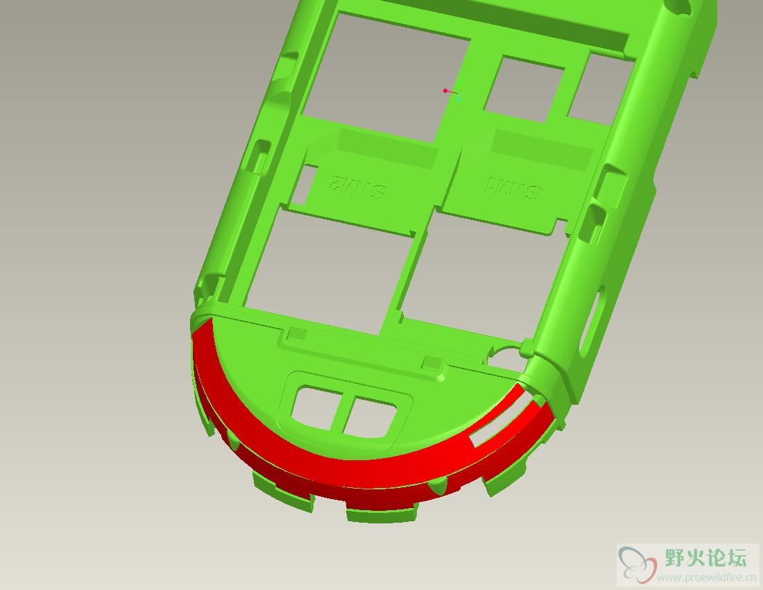

本人学习PRO/E没多久,现在遇到不知道怎么在红色的圆弧面上做出钣金件.有哪位大侠能帮帮忙吗?

你是不是要做一个与红色圆弧面吻合的钣金件啊?
做这样的一个钣金件并不难,一个扫描就出来了呀。

简单的好做,复杂的曲面是不是要用曲面加厚呢

是要做和红色的圆弧面吻合和的钣金件.但是你们说的用扫描做出来的,能展开吗?

是要做和红色曲面吻合的钣金件.但按扫描出来的钣金件似乎不能展平的.
有没有更好的方案呢?

这个钣金可以展开的,但可能得补个平面做驱动才行,出图时再把平面区域去掉!
