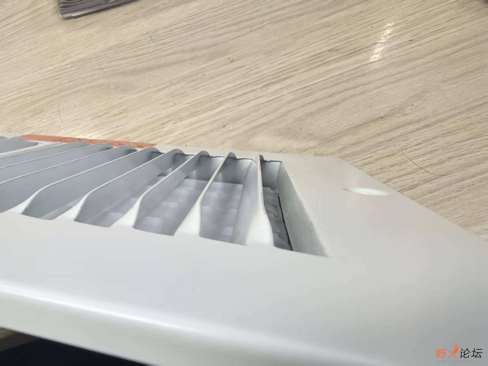

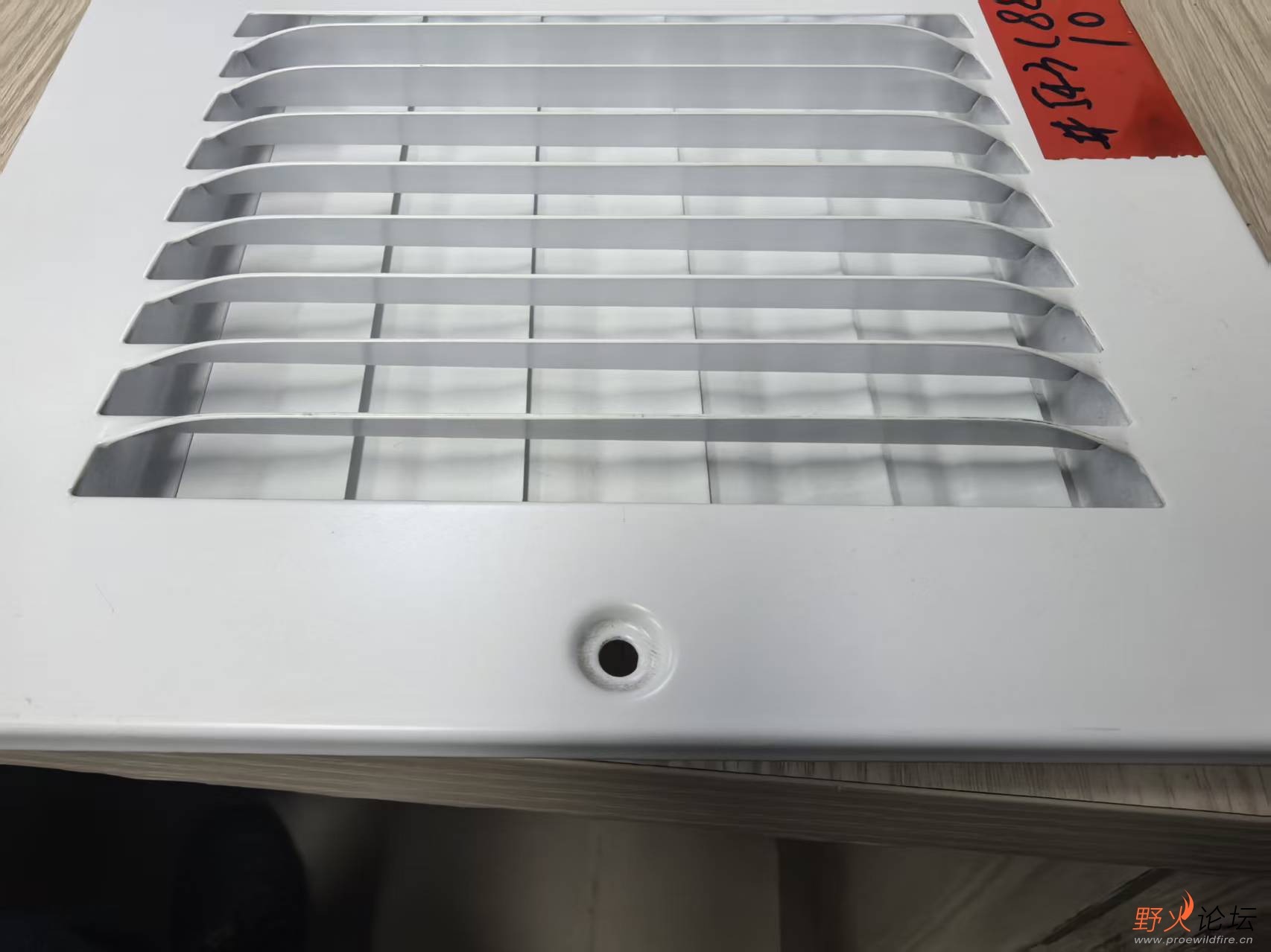

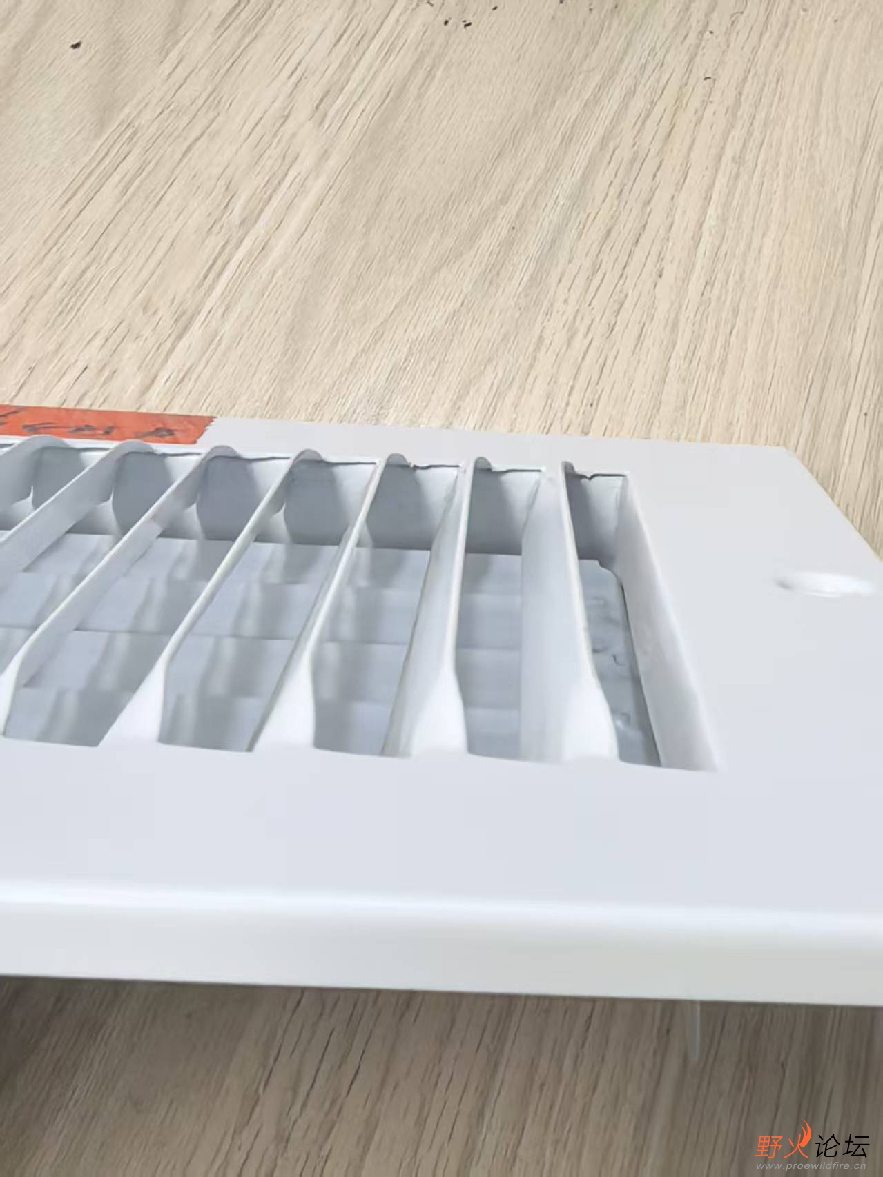

求助路过的大大,图片上那样的特征,用钣金凸模要怎么实现。

发表于 2025-11-29 08:25 | 显示全部楼层
没有实物不好判断每条筋展平后是否是完全相连的还是中间有间距,有间距先将间距落料落掉之后再成型,间距足够大可以所有筋一起成型,如果不够大,只有错一根来做,如果没有间距就只有一根一根冲,或者如果产品量大可以级进模做,模具都没啥难度,主要取决于你的产品,你图上的产品是我上述方式生产的
如果你对破口处的要求很高或者材料比较硬是不锈钢的话其实可以换个方式做,先用激光在你破口面先拉一道口子,这样成型出来的基本上没有毛刺也好看,当然你图的材料很简单,冷轧或者镀锌板加工喷塑的,相对来说对表面要求没这么高

发表于 2025-11-29 08:27 | 显示全部楼层
这种已经超过了钣金特性了
画图直接曲面加厚再阵列

发表于 2025-11-29 08:52 | 显示全部楼层
类似百叶模具的做法,只是你的这个件是有开口的

 楼主| 发表于 2025-11-29 13:16 | 显示全部楼层
yu865895712 发表于 2025-11-29 08:25
没有实物不好判断每条筋展平后是否是完全相连的还是中间有间距,有间距先将间距落料落掉之后再成型,间距足 ...
东西是做出来了,就是不知道3D图要怎么用凸模来成型,不用按实物画,
