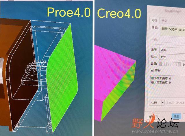

如图:proe4.0的着色曲率命令,点击零件的某个面(零件或装配体均可)后该零件其它所有面均透明,方便观察。creo4.0同样操作后,其它面不透明,怎么在creo中实现该透明功能?

可以改下显示样式为框线

改显示样式的话,装配图中所有零件都会改变,没有着色曲率这个看的方便😛

在装配图中把要查看的零件单独设置显示样式为线框

嗯,谢谢😊
