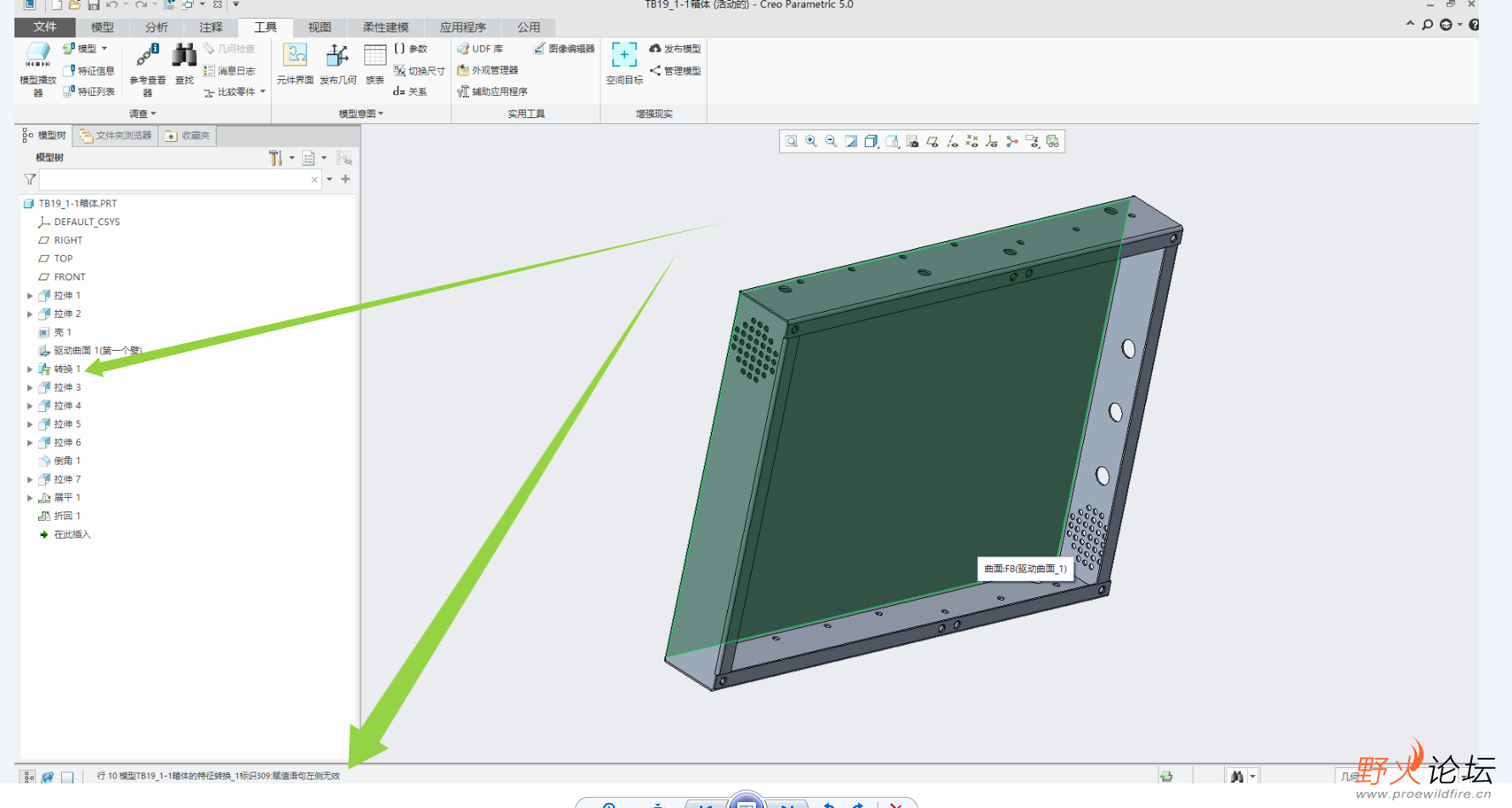

[求助] “...赋值语句左侧无效”,在模型树“转换”那一步
213
245
发表于 2025-11-23 10:33 | 显示全部楼层 |阅读模式
tb19_1-1箱体.rar (204.24 KB, 下载次数: 13)
上网搜了一下没有明白。谢谢了。

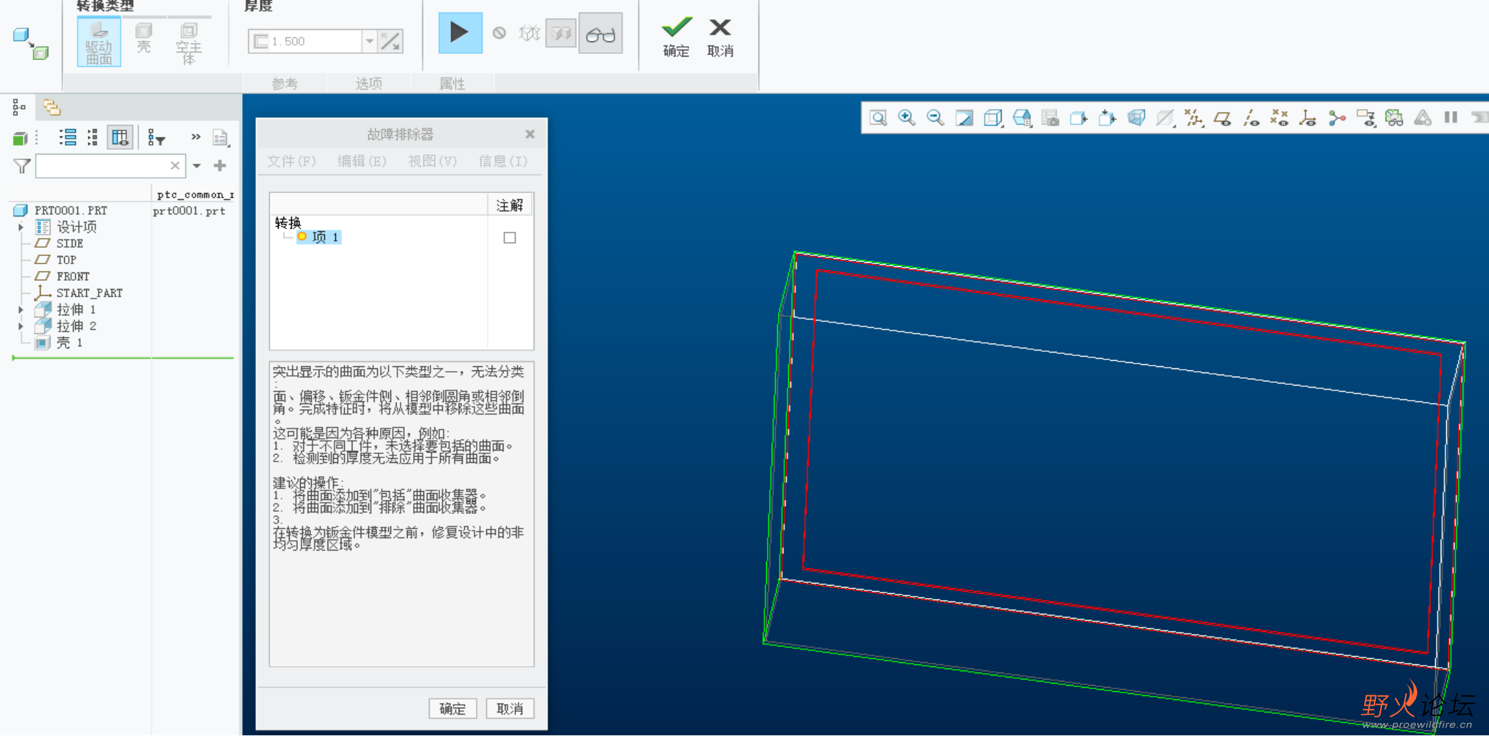

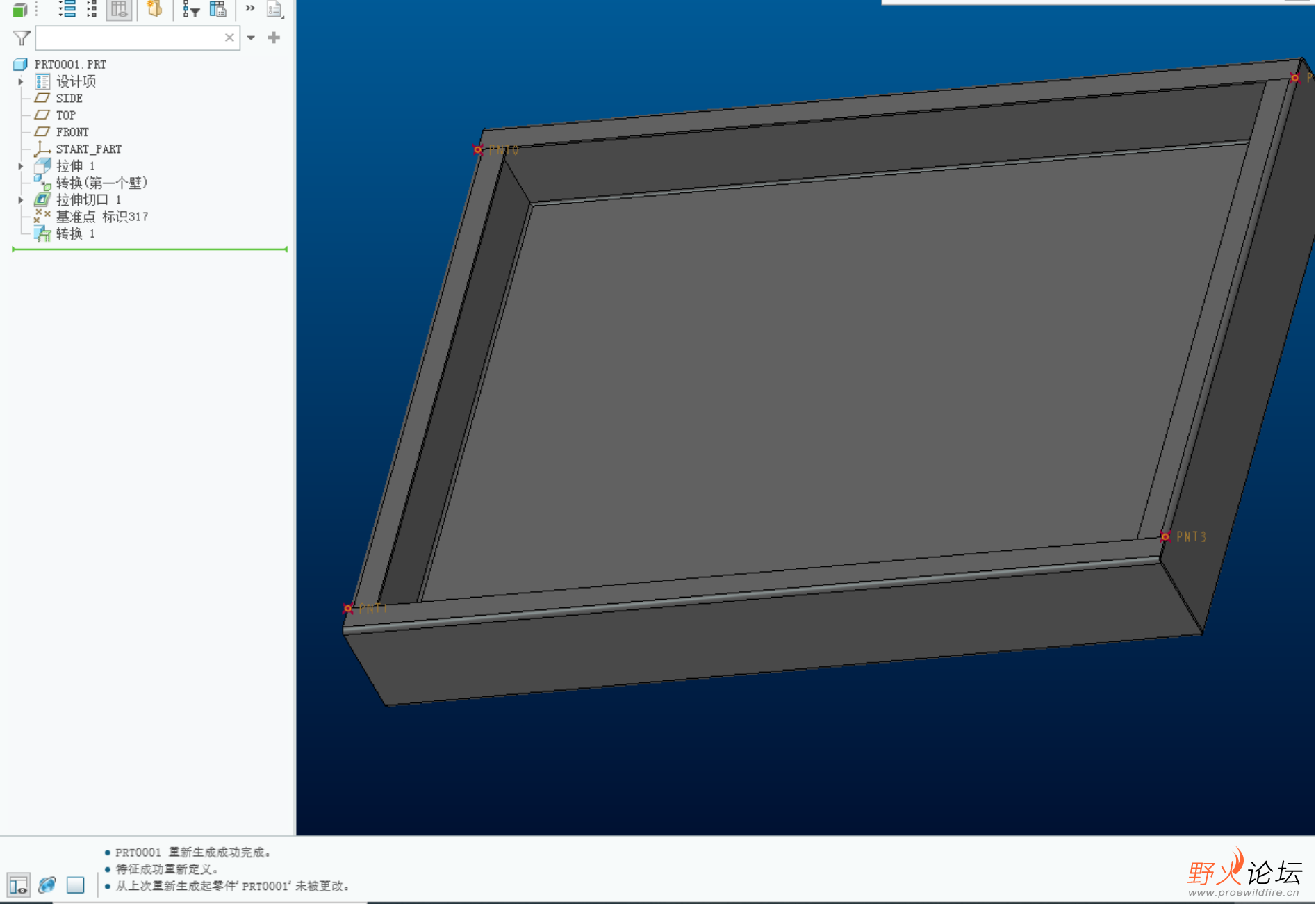

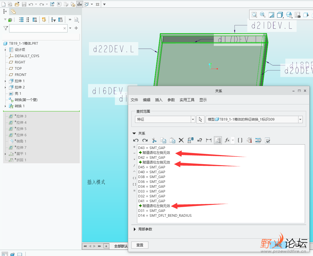

发表于 2025-11-24 08:50 | 显示全部楼层
就是这一步的关系出问题了
