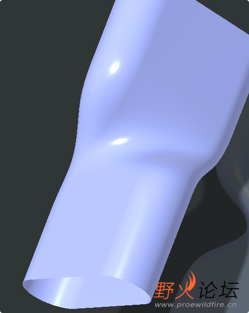

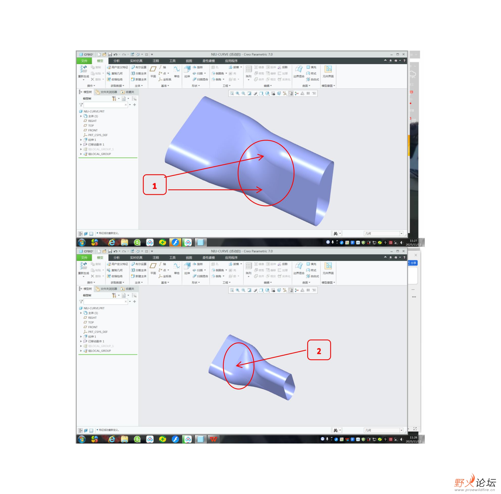

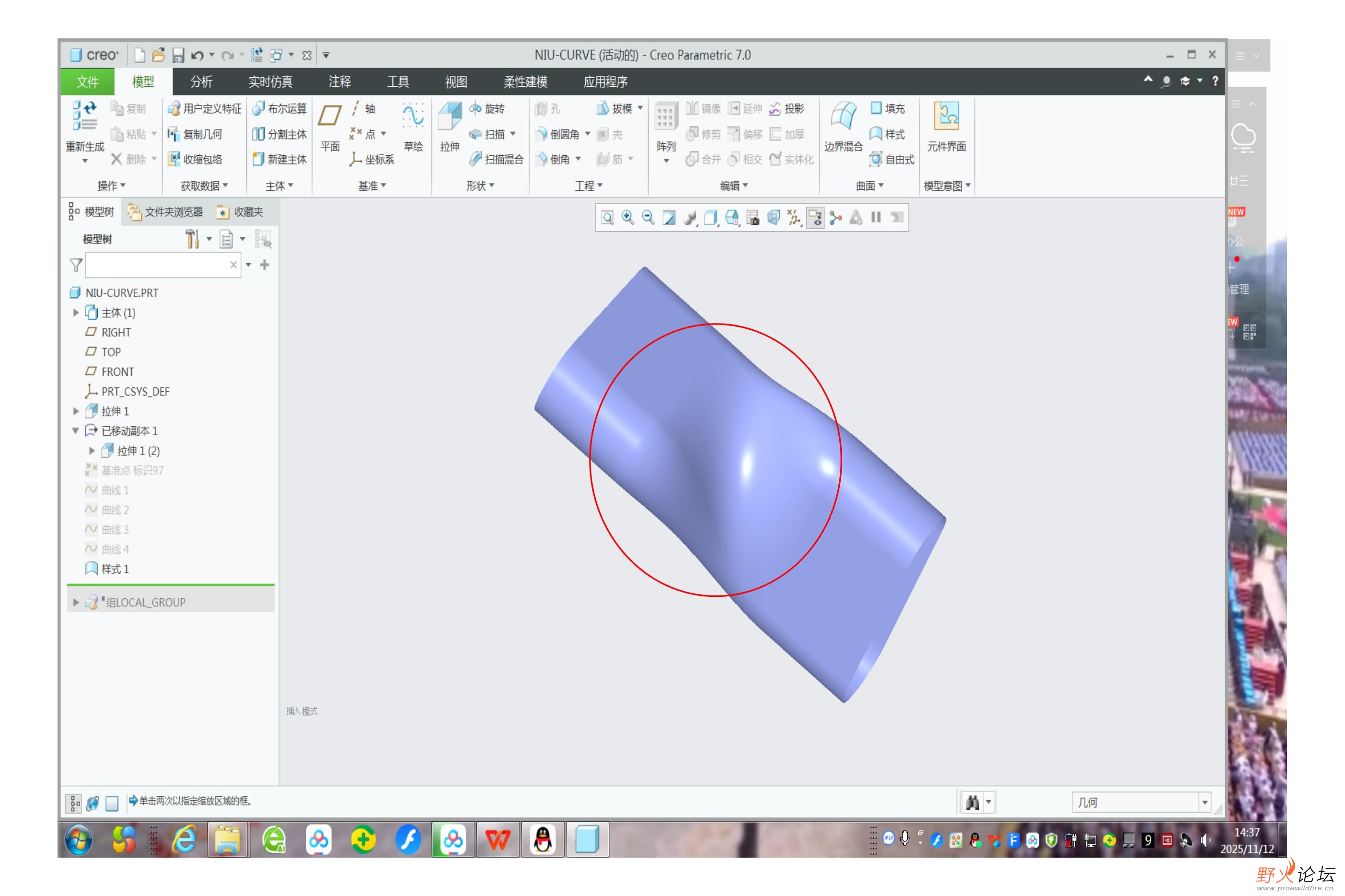

1.处两圆弧段连接有线,且不能相切?

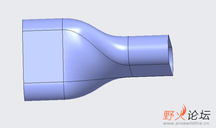

发表于 2025-11-12 13:17 | 显示全部楼层
是不是要这种效果。
87
106
你的线条不对,你要相切线条就要相切面才能相切。

发表于 2025-11-12 13:33 | 显示全部楼层
试了下,明显线的问题
655
704
 楼主| 发表于 2025-11-12 13:48 | 显示全部楼层
是的,谢谢楼上

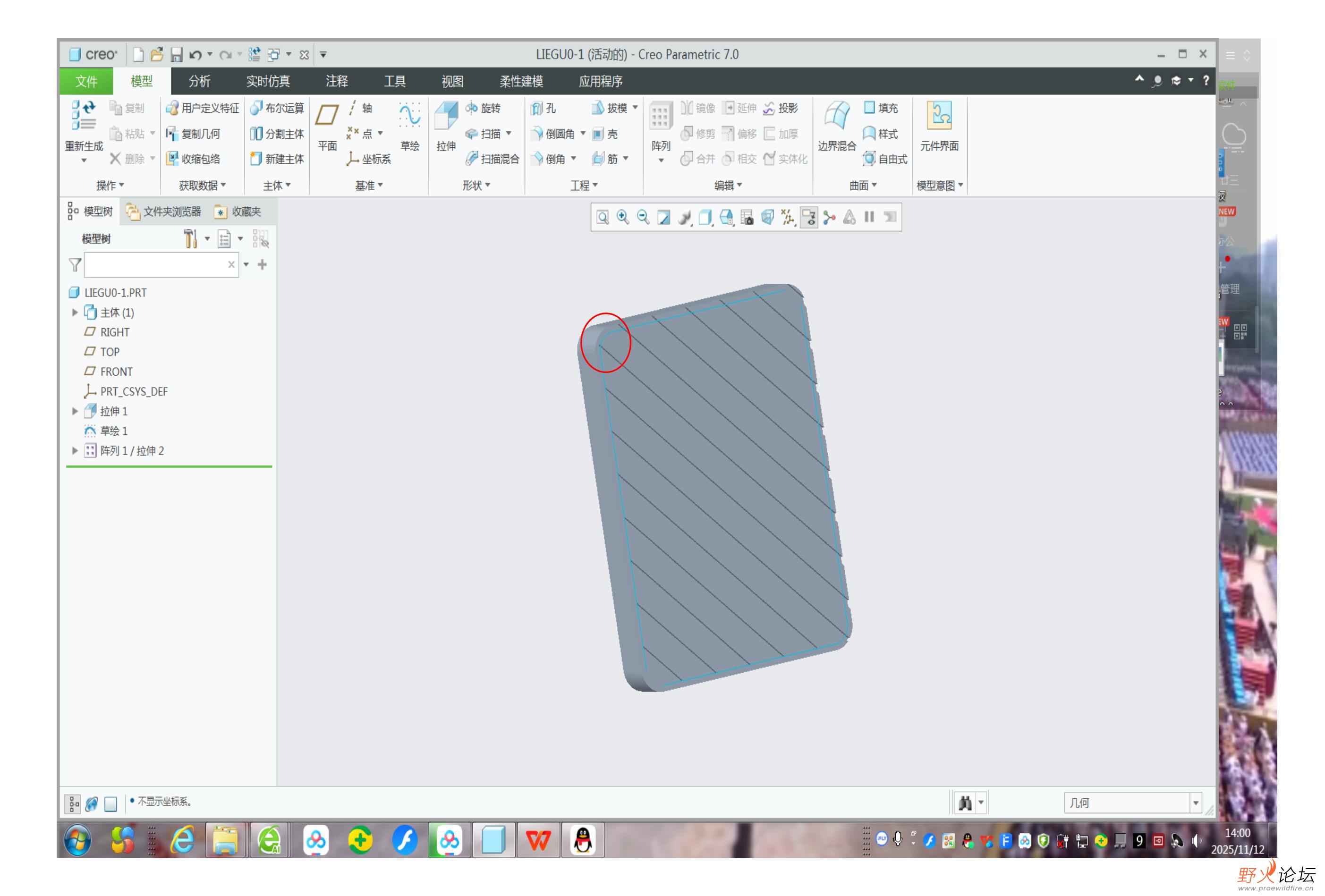

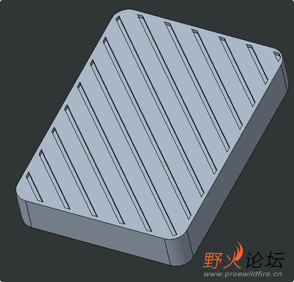

 楼主| 发表于 2025-11-12 14:05 | 显示全部楼层
拉伸边界限制失效?

发表于 2025-11-12 14:33 | 显示全部楼层
这样?
655
704
 楼主| 发表于 2025-11-12 14:39 | 显示全部楼层
每个顶点都增加约束就好
655
704
 楼主| 发表于 2025-11-12 14:40 | 显示全部楼层
楼上是的,您怎约束及限制边?
