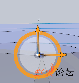

creo如何像ug一样同时移动多个零件 随意拖动,就像ug的移动组件;
或者像sw一样 直接框选未配合的多个零件  直接按三重轴随意拖动?
不能随便多个零件同时动,做方案太慢了  经常要改
可以随便多个零件拖动

自由度确实没有sw喝ug那么高,但是creo的柔性建模模块也可以实现你的目的

那个我知道,只能针对零件里面的多实体,不是装配下的多个零件

如果只是查看的话那么分解视图可以挪动啊,你想选多少个零部件一起挪动都可以

不是查看 是定位

如果装配图里面要零件很多个一起移动那好像是确实不行,除非你几个零部件装配关系都是参照某一个的可以动一个另外几个也一起动

选中要移动的零件,右键-移动至新子装配(下图),临时搞成一个组件,然后再重新构建放出来,曲线救国

目前只能这样了,谢谢

利用爆炸图编辑位置
