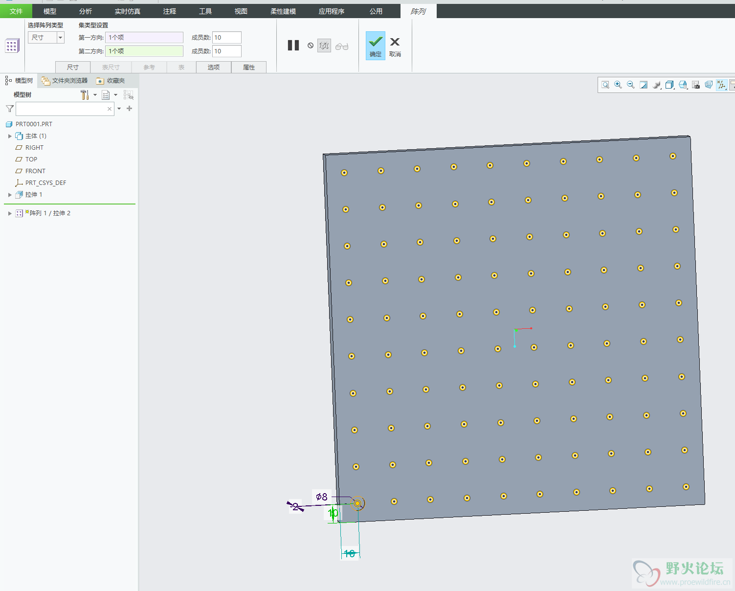

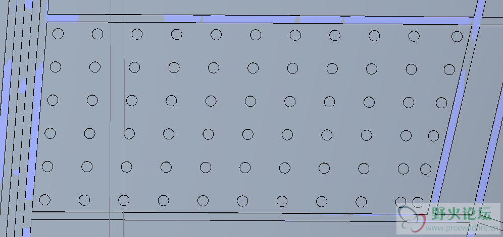

如图所示,这是我在草绘里面一个个做的,太麻烦了,有没有阵列的方式可以做出来?

填充阵列
发表于 2021-4-8 10:10 | 显示全部楼层
尺寸阵列,填充阵列都可以

但是你看我这个,它有Y方向是斜的,X方向是正的,这要怎么处理呢

斜正这个可以选择边作为方向参考的嘛
至于你最右边这排你可以分两次做的,先把前面规则的阵列好了,后面的单独选择那条不一样的斜边做阵列就可以了

不规则的就只能点阵列了
