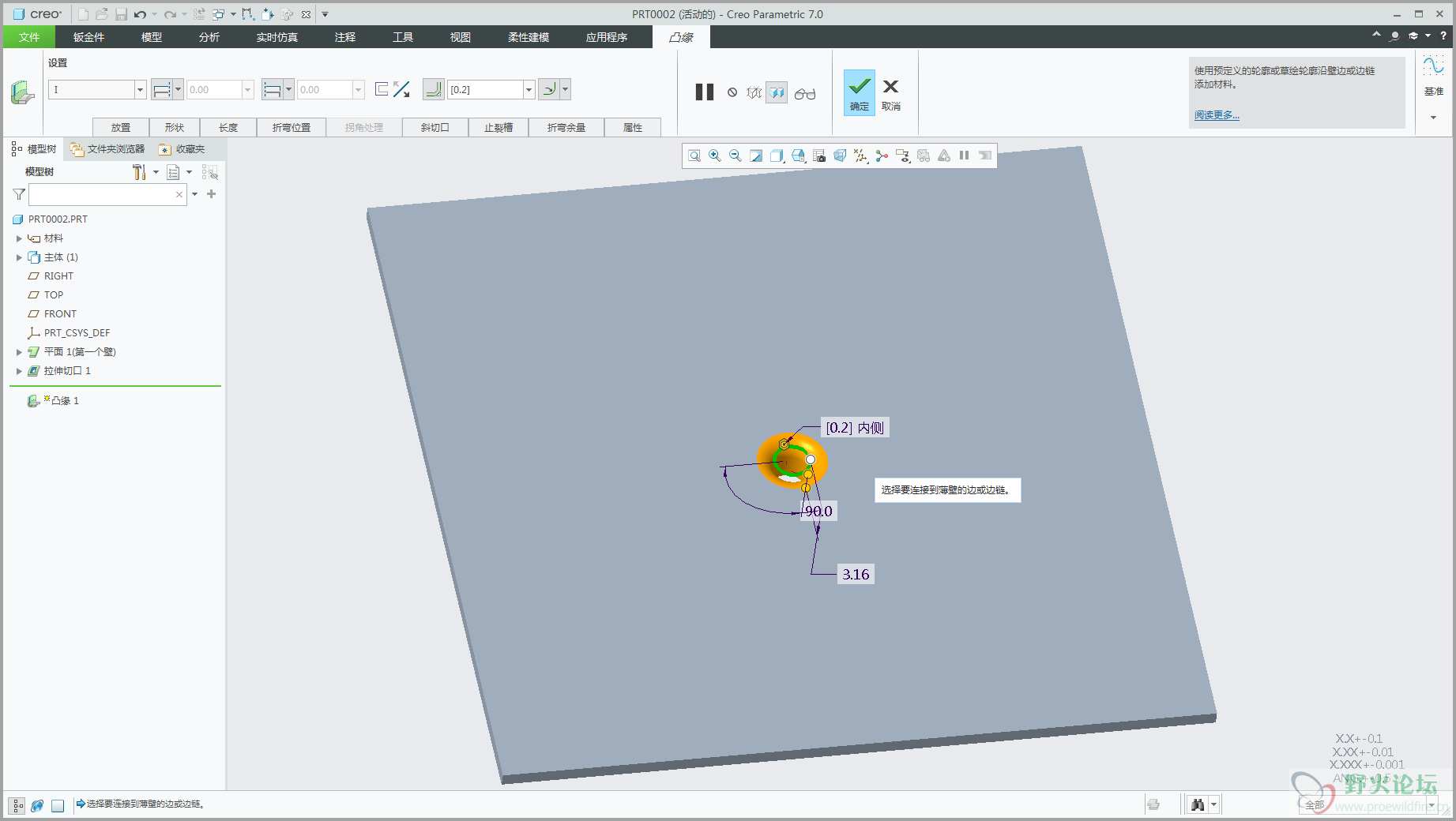

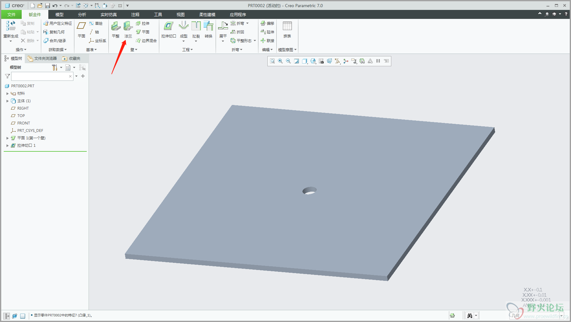

creo钣金里怎么做翻边孔,请大神指教

发表于 2021-3-25 15:44 | 显示全部楼层
钣金里面的“成型”工具
应该是这样的吧

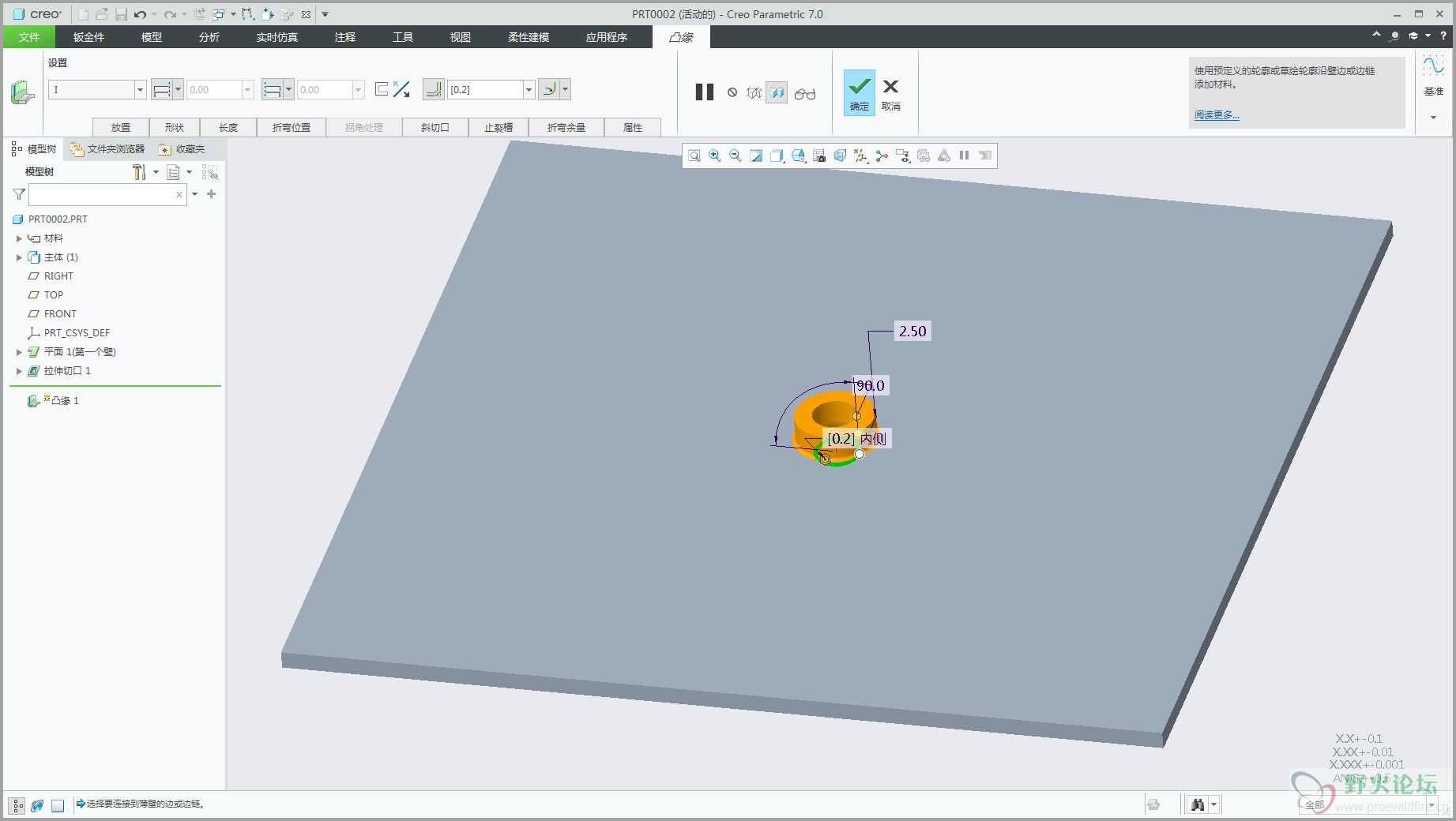

发表于 2021-3-25 17:01 | 显示全部楼层
那么麻烦?直接法兰壁,按住Shift键点边缘不就行了,还可以自由设置翻边高度

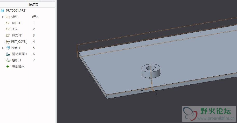

发表于 2021-3-25 18:41 | 显示全部楼层
正常的话直接画就好了,严谨点就是另外建个模型(凸模),然后再成型。去怼出来。
