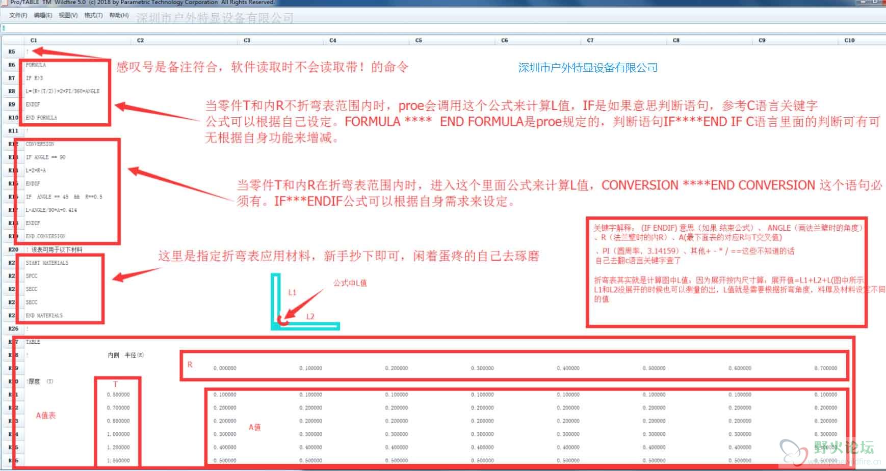

1、   这个折弯边是完全自己写的,适用于一般精度外系数=T*1.7的自动展开功能,费了3天时间研究的,用了2年了,现在拿出来分享给大家。希望对苦逼攻城狮带来效率提高,缓解下颈椎病
2、由于上传图片大小限制,看不特别清晰,如有需要请留言可以发邮箱。
折弯表
折弯表

 楼主| 发表于 2020-5-22 16:12 | 显示全部楼层
希望网友自己写出折弯表,初中水平就可以看的懂图中函数公式,这样不管你那个行业都可以根据自己需求去修改了

 楼主| 发表于 2020-5-22 16:19 | 显示全部楼层
!# Pro/TABLE
! [] S 92;
! [] W  8;
![A] W 10;
![B] W 10;
"!     90度折弯 - 需要原料的直线长度(L)"
"! 对于表范围以外的R和T,使用下列值,"
"FORMULA"
"IF R>=5"
"L=(R+(T/2))*2*PI/360*ANGLE"
"ENDIF"
"END FORMULA"
"CONVERSION"
"IF ANGLE == 90"
"L=2*R+A"
"ENDIF"
"IF  ANGLE < 180 && ANGLE > 0  &&  R<5"
"L=ANGLE/90*A+2*R*TAN(ANGLE/2)"
"ENDIF"
"END CONVERSION"
"! 该表可用于以下材料"
"START MATERIALS"
"SPCC"
"SECC"
"SECC"
"END MATERIALS"
"TABLE"
"!                            内侧  半径(R)"
" " 0.000000 0.100000 0.200000 0.300000 0.400000 0.500000 0.600000 0.700000 0.800000 0.900000 1.000000 1.200000 1.500000 1.800000 2.000000 2.800000
"!厚度  (T)"
0.500000 0.150000 0.150000 0.150000 0.150000 0.150000 0.150000 0.150000 0.150000 0.100000 0.100000 0.100000 0.100000 0.100000 0.100000 0.100000 0.100000
0.700000 0.210000 0.210000 0.210000 0.210000 0.210000 0.210000 0.210000 0.210000 0.200000 0.200000 0.200000 0.200000 0.200000 0.200000 0.200000 0.200000
0.800000 0.240000 0.240000 0.240000 0.240000 0.240000 0.240000 0.240000 0.240000 0.200000 0.200000 0.200000 0.200000 0.200000 0.200000 0.200000 0.200000
1.000000 0.300000 0.300000 0.300000 0.300000 0.300000 0.300000 0.300000 0.300000 0.300000 0.300000 0.300000 0.300000 0.300000 0.300000 0.300000 0.300000
1.200000 0.360000 0.360000 0.360000 0.360000 0.360000 0.360000 0.360000 0.360000 0.400000 0.400000 0.400000 0.400000 0.400000 0.400000 0.400000 0.400000
1.500000 0.450000 0.450000 0.450000 0.450000 0.450000 0.450000 0.450000 0.450000 0.500000 0.500000 0.500000 0.500000 0.500000 0.500000 0.500000 0.500000
1.600000 0.480000 0.480000 0.480000 0.480000 0.480000 0.480000 0.480000 0.480000 0.530000 0.530000 0.530000 0.530000 0.530000 0.530000 0.530000 0.530000
1.800000 0.540000 0.540000 0.540000 0.540000 0.540000 0.540000 0.540000 0.540000 0.600000 0.600000 0.600000 0.600000 0.600000 0.600000 0.600000 0.600000
1.900000 0.570000 0.570000 0.570000 0.570000 0.570000 0.570000 0.570000 0.570000 0.600000 0.600000 0.600000 0.600000 0.600000 0.600000 0.600000 0.600000
2.000000 0.600000 0.600000 0.600000 0.600000 0.600000 0.600000 0.600000 0.600000 0.700000 0.700000 0.700000 0.700000 0.700000 0.700000 0.700000 0.700000
2.500000 0.750000 0.750000 0.750000 0.750000 0.750000 0.750000 0.750000 0.750000 0.800000 0.800000 0.800000 0.800000 0.800000 0.800000 0.800000 0.800000
2.900000 0.970000 0.970000 0.970000 0.970000 0.970000 0.970000 0.970000 0.970000 0.970000 0.970000 0.970000 0.970000 0.970000 0.970000 0.970000 0.970000
3.000000 0.900000 0.900000 0.900000 0.900000 0.900000 0.900000 0.900000 0.900000 1.000000 1.000000 1.000000 1.000000 1.000000 1.000000 1.000000 1.000000
3.200000 0.960000 0.960000 0.960000 0.960000 0.960000 0.960000 0.960000 0.960000 1.070000 1.070000 1.070000 1.070000 1.070000 1.070000 1.070000 1.070000
