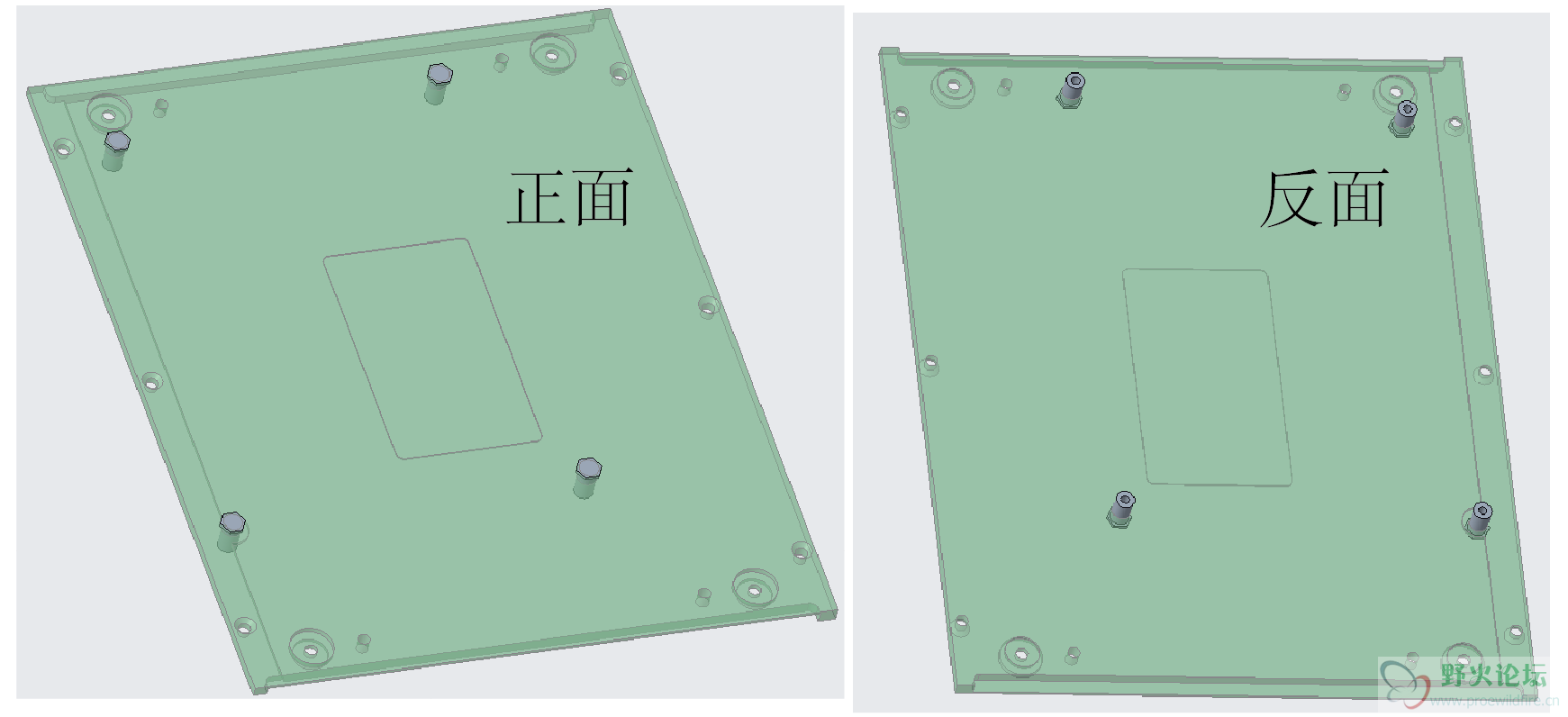

下图零件 Q235铁板 170X220X厚4mm ,压铆了4个BSO-3.5M3-10-ZC螺母柱,这样做正面会有4个六角头印,现在想改变一下工艺使正面没有印,最好机加工可以搞定,简单点的
下面两点考滤过了
1.中频碰焊要买设备不合适;
2.如果改成单头六角螺柱,铁板4mm厚做盲孔螺牙,加工难度大。
零件
零件

涂装打磨可以盖住,谢谢,我们就是这样做。

也可以反面CNC加工四个螺柱的安装沉孔,然后压铆,正面就看不见螺柱印了,这个方法前提是你板厚需要4MM以上,4mm也可以

这个还上CNC就贵了,还要做夹具,涂装再打磨,表面要平

整件电镀彩锌,正面细砂,喷劳尔9005,每月就一百件左右,有兴趣可以报个价。

想简单就打磨吧,然后再喷涂,

压铆的六角头磨不掉吧,喷了再磨再喷这样太麻烦了,铣的台阶有厚度要求,还是谢你了

板子反面点焊个螺母,如果追求精致就在板子的反面钻个盲孔

谢谢你的回复,标题说了这两个方法类似的方法
