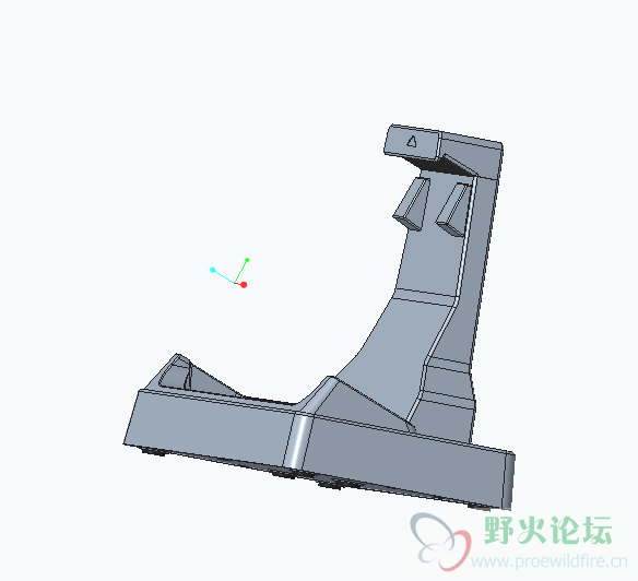

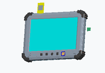

我把一个平板的stp文件另存成组件放在文件夹A里面,把一个底座stp格式打开另存成组件放在文件夹A里面,然后我不管是打开平板的组件还是底座的组件都是显示底座。如果我先放底座就会都显示平板。请问是怎么造成的?我要怎么操作?
底座
底座
平板
平板
