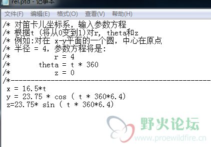

[求助] 谁知道在圆柱面上做方程螺旋曲线怎么操作,
72
发表于 2018-1-23 18:13 | 显示全部楼层 |阅读模式
悬赏10金钱未解决
像这是别人做的,但是不懂的操作,不明白意思,求详解及步骤
104
2671
300
3809
热心助人勋章宣传大使勋章优秀会员勋章希望之星勋章
发表于 2018-1-23 22:38 | 显示全部楼层
点画线上面已经有方程格式的示例了,咋还下面xyz呢?
大概楼主点选了圆柱坐标。
根据楼主的方程,
大胆猜了一下目标曲线的特征参数。
螺距16.5,半径23.75??,6.4圈。
输入方程改为
r=23.75
theta=6.4*(t*360)
z=16.5*(6.4*t)
根据右手螺旋定则,螺旋线轴线在Z轴,如果想轴线在X轴,需新建坐标。

 楼主| 发表于 2018-1-24 09:04 | 显示全部楼层
大概楼主点选了圆柱坐标。
那个第一个坐标系是要怎么定义的
104
2671
300
3809
发表于 2018-1-24 10:16 | 显示全部楼层
"*度“搜一下”圆柱坐标系“和”笛卡尔坐标系“。
不同的坐标系,相同的曲线,其方程式表达是不同的。

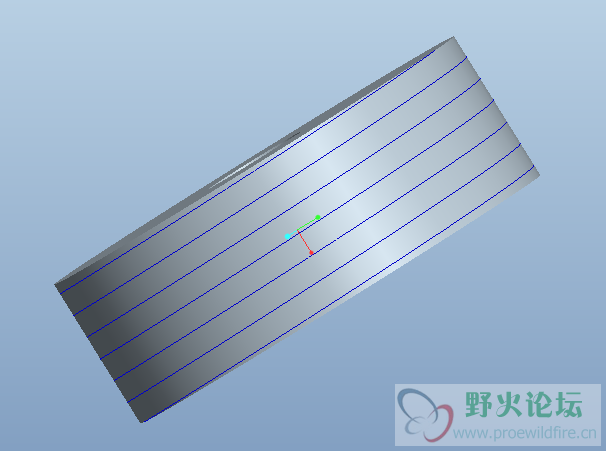

发表于 2018-1-26 22:50 | 显示全部楼层
看看下面的图片。
