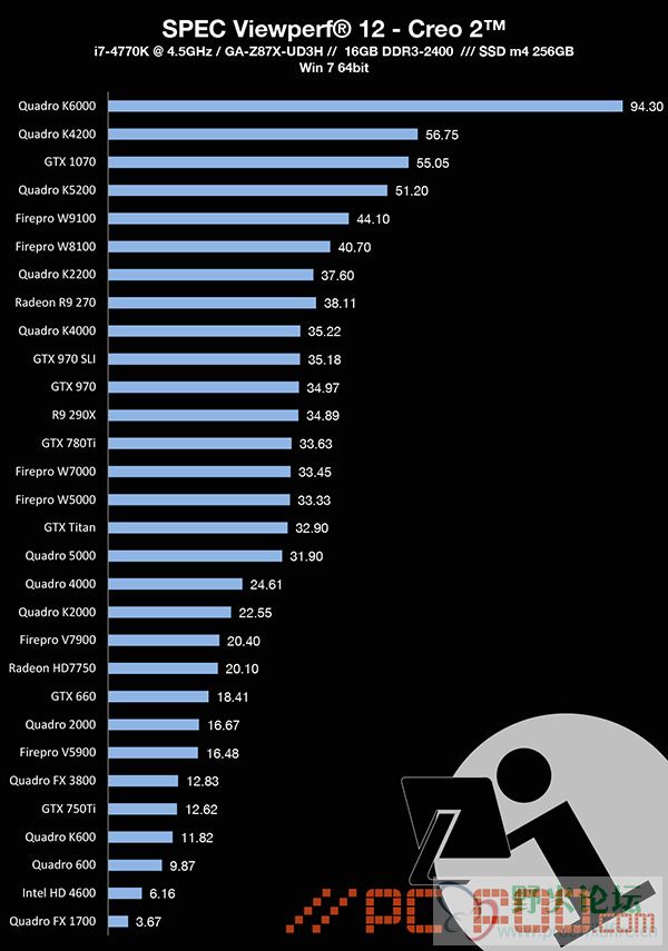

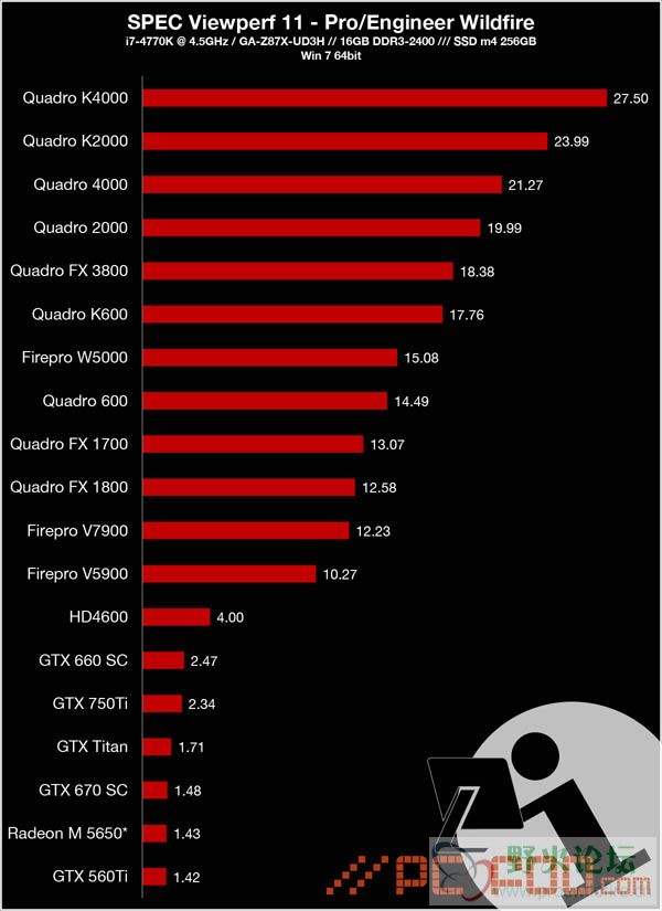

如果是几年前,proe4以及proe5早期版本的时候,我会推荐上专业绘图卡,quadro之类,因为这些软件是专门针对绘图卡优化的,对游戏卡基本无优化,导致两者表现差距巨大,注意图标中的GTX750Ti和quadroK600,我们以这张卡为对比
(图中是proe5早期版本)
可以看到,在proe5早期版本以及之前的proe,GTX750Ti的得分只有2.34,而K600的得分有17.76
而到了proe5后期版本以及creo(图中是creo2)
GTX 750Ti的得分反超了 K600,而K600的价格几乎是750Ti的一倍
可见在proe5后期版本(这个是我亲测的)以及creo后,ptc公司已经开始总是重视优化游戏卡,因此物美价廉的游戏卡才是更好的选择

我用K2200,比去年用的GTX970兼容性好得不是一丁点,自动回溯错误能降到几乎为零,我这里快半年没出现过这种提示了。几GB的大装配,在CREO里想修改没有大显存的显卡会卡到你没脾气。专业显卡的测分只是个直观的数值参考,并不能完全反馈出它的能力,它的精华是驱动,大容量显存,以及对三维软件的优化上。没有大装配的,复杂曲面的,上不上专业显卡都没问题,重要的是不能让显卡拖你的后腿。

中高端的绘图卡当然还是有优势的,但是低端的绘图卡哪里还有买的必要,如K620,稍微复杂的装配图都会卡,同样的价格不如买个中端的游戏卡,反而不卡,毕竟如果流畅度都达不到,还追求什么稳定性。
而且游戏卡一般出问题只是驱动没有更新,一般都是新版本的软件出来,然后用的驱动发布时间还比软件早,一般更新后就能避免问题。
