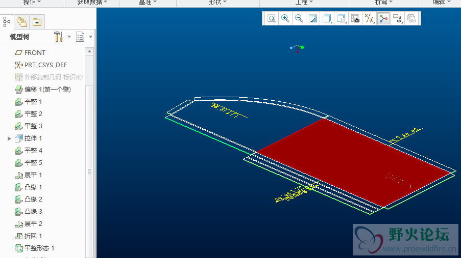

如附件,零件如何展开

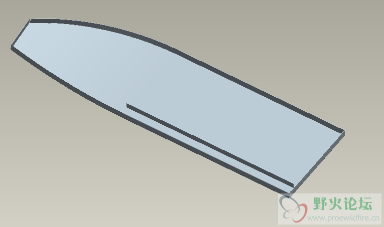

发表于 2015-5-25 07:51 | 显示全部楼层
有没有添加边缝折弯?中间怎么还有一条边?
花有重开日 人无再少年
215
308
发表于 2015-5-25 09:00 | 显示全部楼层
中间那条边是后面焊接上去的,展不开的,与实际生活不符。
567
708
 楼主| 发表于 2015-5-30 08:04 | 显示全部楼层
这是整体成形,中间这边也是可以通过模与周边一起压形出来的

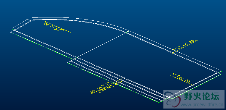

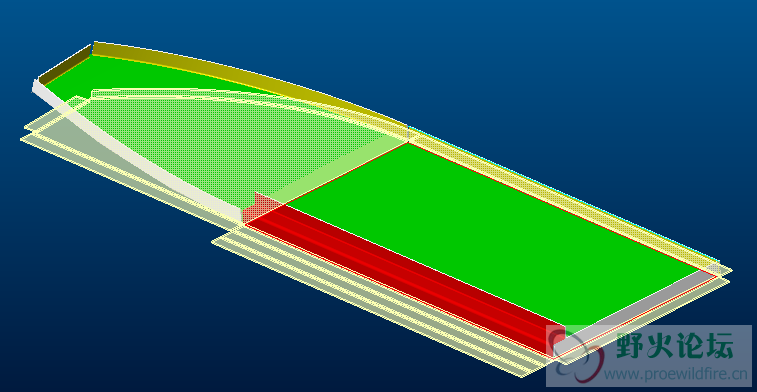

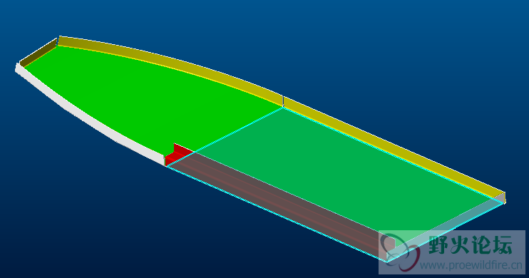

h615-9p1l1a-01-02
产品图
产品图
展开模拟图
展开模拟图
展开图
展开图
h615-9p1l1a-01-02.prt.part1.rar
150 KB, 下载次数: 10
h615-9p1l1a-01-02.prt.part2.rar
149.7 KB, 下载次数: 8
