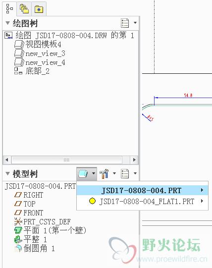

弱弱的问一句 ,下图中的 黄点 什么意思

发表于 2014-8-12 14:16 | 显示全部楼层
感觉有点像和窗口一样意思

发表于 2014-9-21 01:22 | 显示全部楼层
你钣金工程图可能有两个模型形态,基础形态变更了,平整形态这个模型需要重新生成.重新生成一下就OK了

发表于 2014-9-26 10:10 | 显示全部楼层
需要重新生成

黄点表示你现在激活的零件,这样你投影2D视图的时候就只能出现这个零件的二维线条。
