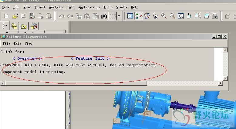

发表于 2010-7-16 15:04 | 显示全部楼层
当遇到一个组件中的零部件保存在不同目录中时,就会出现下面的对话框
解决的一个办法就是手动 查找元件
但要是遇到上百上千的零件如何检索?
还有就是我们在设计时,希望按照一定的规则将不同的零部件放置在不同的目录中进行分类,这样又如何实现?

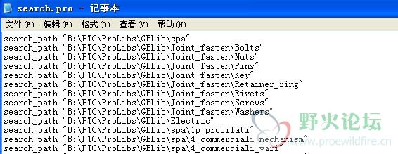

在此,先介绍其中的一个search.pro文件,建立、设置步骤。
1、新建一个记事本,保存,并更改后缀为search.pro。
search.pro文件的文件名可以自定义成任意名称,如:work.pro、gb.pro等。
2、search.pro可用文本编辑器进行编辑。在其中输入路径。格式如下:
引用:
search_path "G:\work\10 床身"
search_path "G:\work\工作台"
search_path "..\zhu\xl"
!search_path "D:\config"
search_path "E:\零件库\bearing\gb276.prt"
search_path "G:\xinyazhu\xyz"
!search_path ""
说明:
a、目录路径名可以是相对的(相对路径名初始相对于启动目录)或绝对的。
b、search.pro文件中可以使用中文路径,但是引号和语句前的叹号必须在英文状态下输入!
c、路径名最多可包含 260 个字符。
d、每行仅允许有一个目录路径(搜索路径)。
e、除第一行外,其它行可为空。
f、通过在 search.pro 文件中的相应行前插入 ! 字符,可禁用搜索路径。可利用该功能实现两种目的:一、对搜索目录进行注释;二、启动时不读取文件中的某些路径。
g、可指定文件的完整路径名。
3、只有在config.pro中定义search_path_file指向该search.pro文件,search.pro所指向的位置或文件才生效。
在config.pro中添加的配置是(D:\config\search.pro是该工作路径索引文件的存放地址,可根据个人情况指定):
引用:
search_path_file D:\config\search.pro
说明:
a、可创建多个 search.pro 文件并保存在不同的目录中,当然在config.pro文件中要添加多个search_path_file 语句指向这些搜索文件。
b、如果某个特定目录被指定多次,其在搜索路径中将多次出现。所有的搜索路径目录都按读取的顺序列出和处理。
c、如果可在多个搜索路径目录中找到某个对象,系统将检索找到的第一个目录,而不管哪个对象是最新的。
d、主服务器始终包括在搜索路径中,而不在 config.pro 文件中加以指定。
