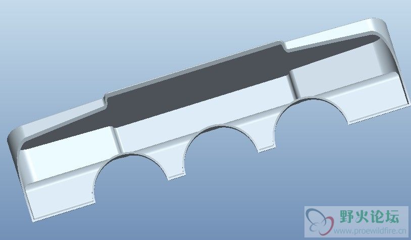

[求助] 这个产品能出模吗?

求大师们指点?

发表于 2013-4-10 22:15 | 显示全部楼层
眼看不能,拔模分析下

发表于 2013-4-10 22:49 | 显示全部楼层
应该不能,内凹的又有上面折边挡着,怎么分模行位都不行

发表于 2013-4-10 22:56 | 显示全部楼层
这图斜顶还不一定能出得了模

发表于 2013-4-11 10:18 | 显示全部楼层
上面做块大镶件,下面再用斜顶顶出,应该是可以的,但对模具精度要求高,需一个好的模具设计师来设计!也需要好的模房师傅!
